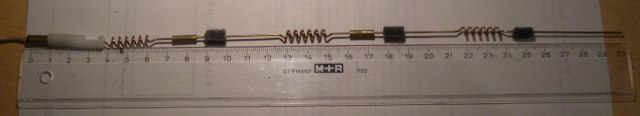

Hoy les mostrare una pequeña prueba de dos antenas Wi-Fi y comprobaremos la tí­pica frase de el tamaño importa. Con dos antenas una de 12 Dbi (Comprada en eBay por 6€) y otra de 5 Dbi (6€ en tienda especializada) veremos cual nos da una mejor recepciín de la señal a larga y corta distancia.
Despiece & Medidas

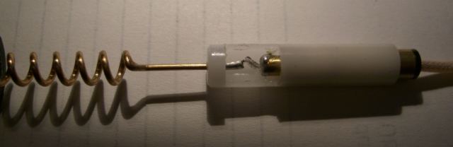

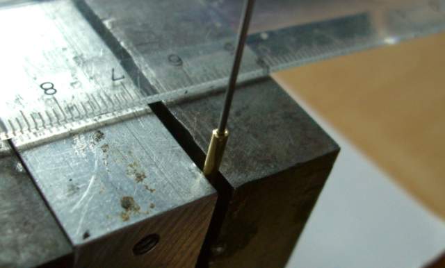

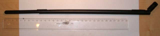

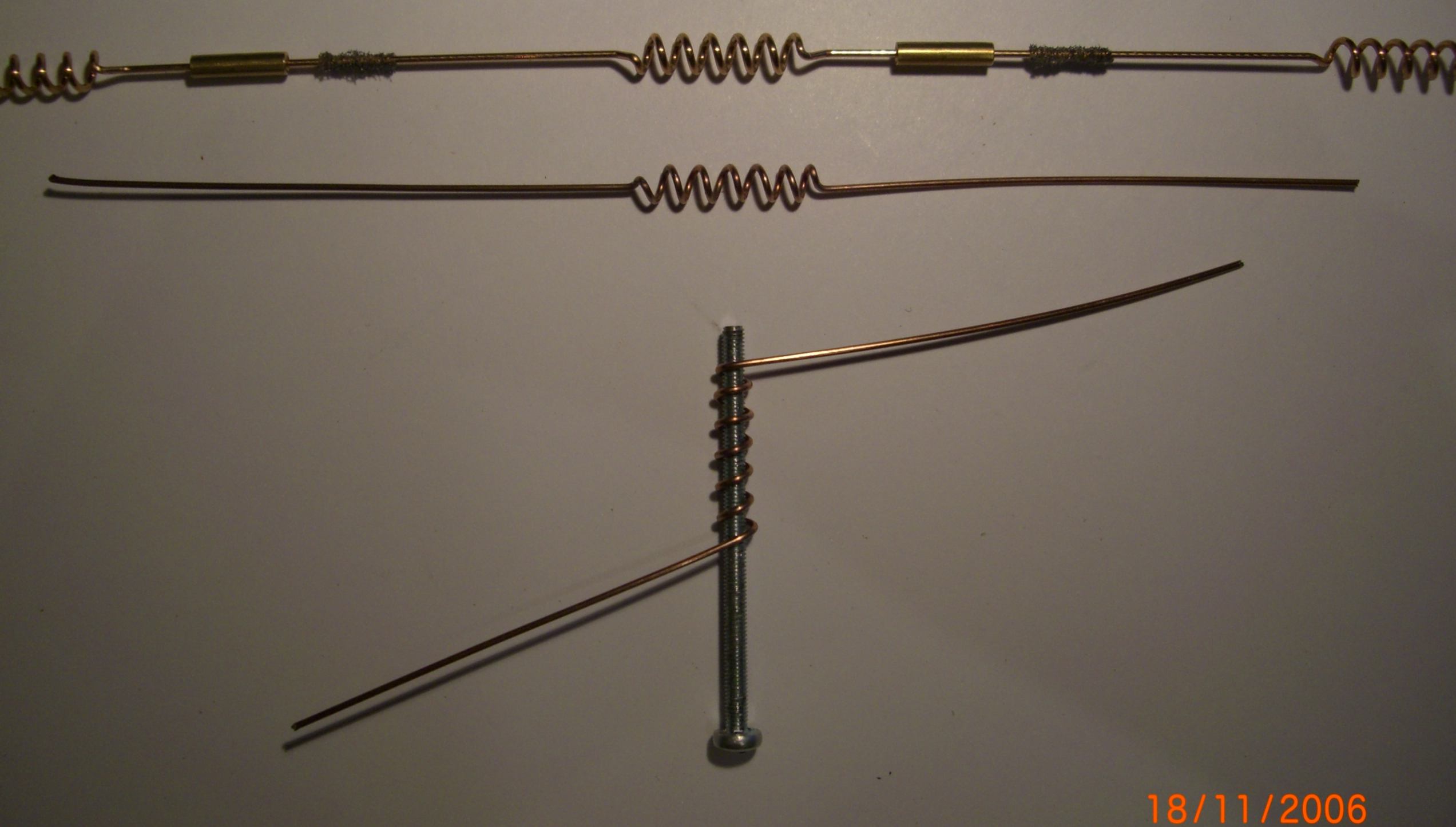

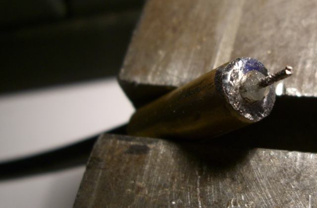

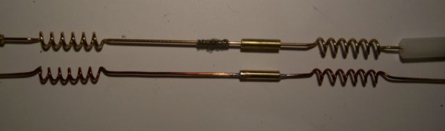

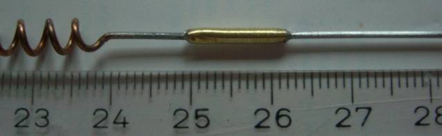

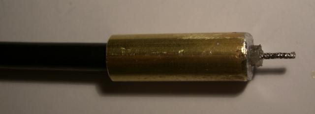

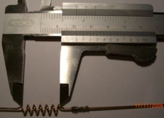

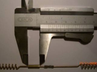

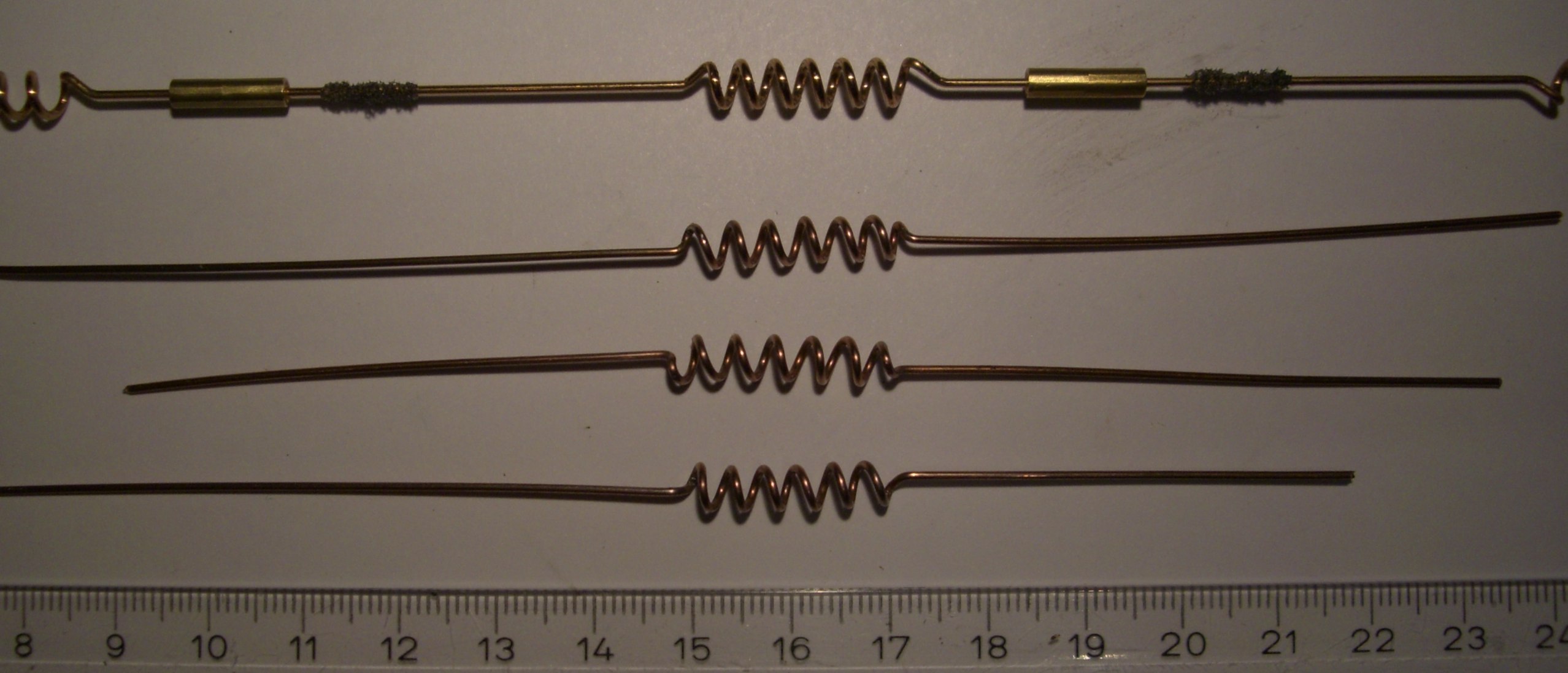

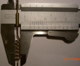

Primero les voy a enseñar el interior de cada antena para que ves que no son cosas del otro mundo mí¡s que un hilo de cobre de diferentes tamaíños.
Teorí­a ( Longitud de onda )
En teoria la antena de 12 Dbi y la de 5 Dbi no estarí­an bien diseíñadas respecto a medidas ya que si sabemos que WiFi opera en una frecuencia f=2.4 GHz y que c=300000000 m/s. Por lo tanto, la longitud de onda es 0.12248 m o sea 12.248cm. Por lo tanto una seria corta y la otra larga…
