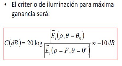

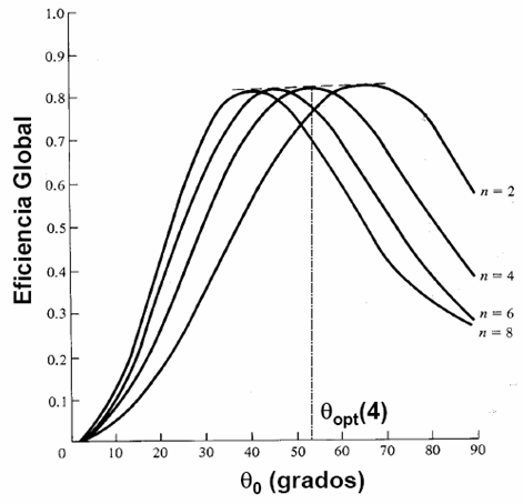

Para el dato de la eficiencia, tendremos en cuenta que la representaciín de la eficiencia global de iluminaciín del reflector (g) en funciín del í¡ngulo de apertura mí¡ximo 0, indica que para que dicha eficiencia sea mí¡xima se produce para un í¡ngulo en el que el pedestal del campo en la apertura C estí¡ 10 dB por debajo del mí¡ximo.
Tendremos:
2. Considerando que tenemos una eficiencia del 80 % por lo que:
