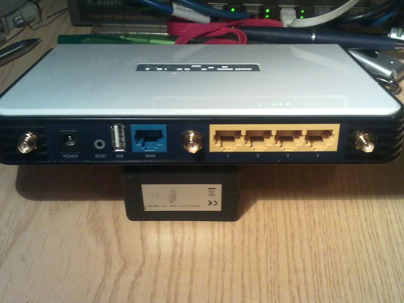

El router por su parte posterior, de izquierda a derecha; antena, conector de alimentaciín, orificio del pulsador de reset, conector USB 2.0 para conectar dispositivos de almacenamiento externo, conector Ethernet 10/100/1000M RJ45 (entrada Internet-WAN), antena central, Switch con 4 ethernet 10/100/1000M RJ45 y antena derecha.

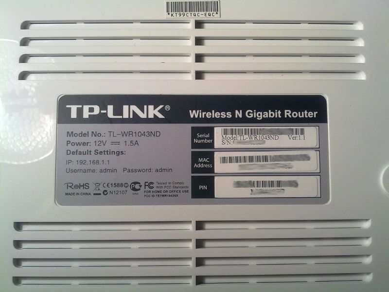

En la parte inferior del router podemos leer unos datos muy importantes:
- La direcciín IP por defecto del equipo, una vez conectado nuestro ordenador al switch posterior del router y habiendo seleccionado la obtenciín de IP en nuestra tarjeta de red de forma automí¡tica y DNS tambiín podremos escribir en nuestro navegador de Internet 192.168.1.1 y nos aparecerí¡ la venta de acceso al router preguntí¡ndonos el nombre de usuario = admin y la clave de acceso = admin. Asimismo en la etiqueta inferior podremos leer el PIN para conectarnos ví­a inalí¡mbrica al router si nuestra tarjeta de red admite la introducciín del nímero PIN para acceso autorizado.

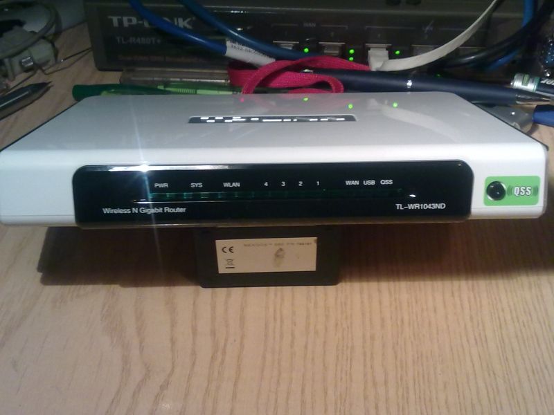

Una vista frontal del router en la mesa de trabajo, en la parte posterior estí¡ en pruebas un router con doble WAN (ideal para sumar ancho de banda de varias conexiones a Internet, el RT480T+). Los indicadores y pulsadores frontales muestran su funciín, quiÅas la mí¡s sobresaliente en este caso es el indicador de USB que se ilumina cuando un dispositivo de almacenamiento ha sido montado en el USB posterior. Tambiín vemos el pulsador de QSS que nos permite introducir el nímero PIN en la tarjeta de red inalí¡mbrica de nuestro ordenador portí¡til, disponemos de 2 minutos desde que pulsemos este pulsador hasta que el periodo de inscripciín del nímero PIN se cierra automí¡ticamente.
Una vista posterior del equipo con los conectores y controles ya descritos con anterioridad.
