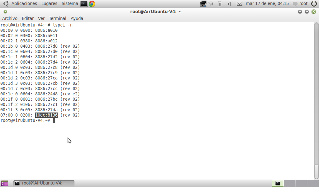

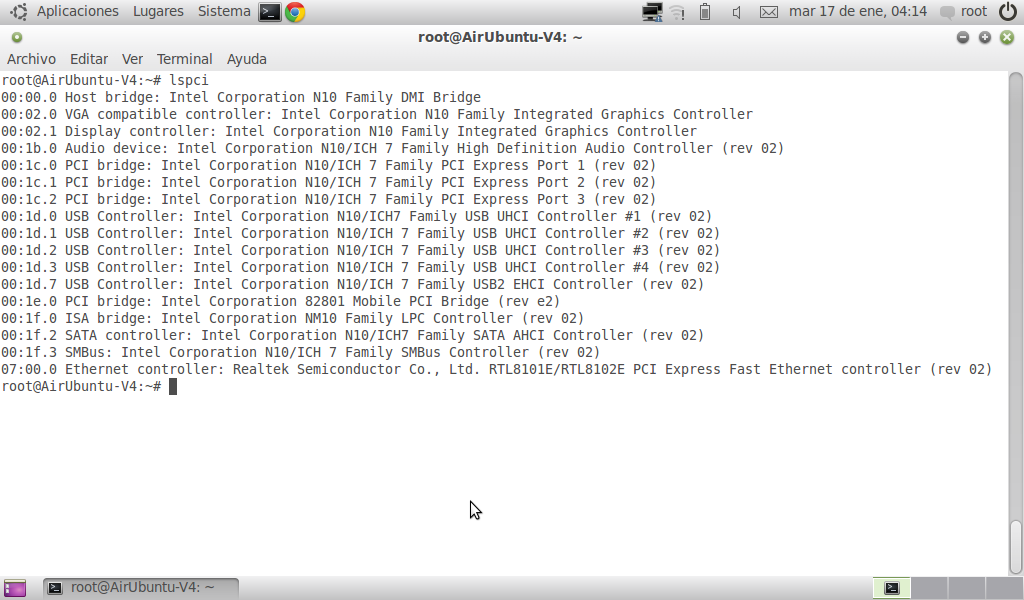

se podrí­a verificar el cídigo FCC, con la de diego, creo q seria algo asi en la consola:
lspci
nos fijamos el cídigo del dispositivo como 07:00.0. luego hacemos:
lspci -n
y nos fijamos el 07:00.0 le corresponde el 10ec:8136 y este tendrí­a q ser igual al de diego.

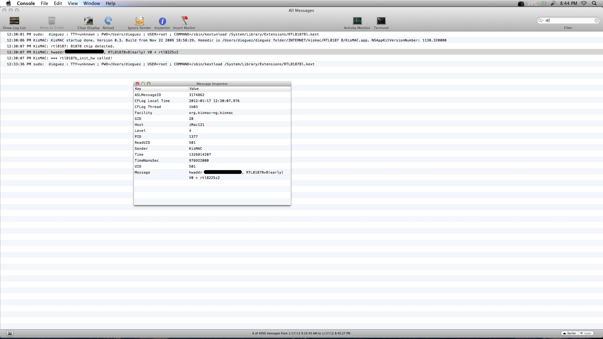

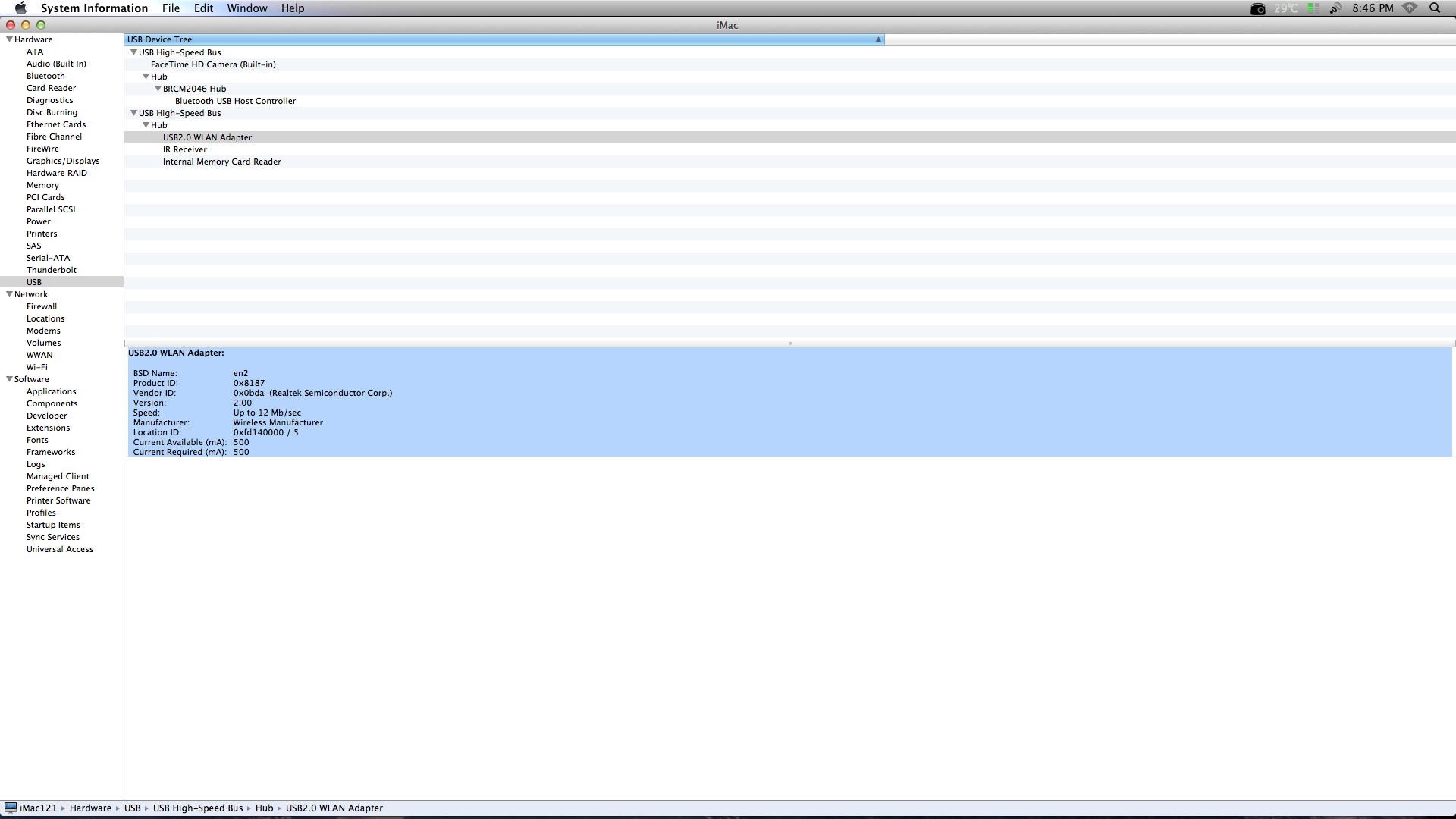

ni esa captura de pantalla ni ese dispositivo eran mí­os
ademas como nunca use airubuntu menos que menos
podrí­a sacarle una foto a la pantalla, no se hacerlo   ::)
ahora si pongo mis capturas de kasens corriendo OSX
