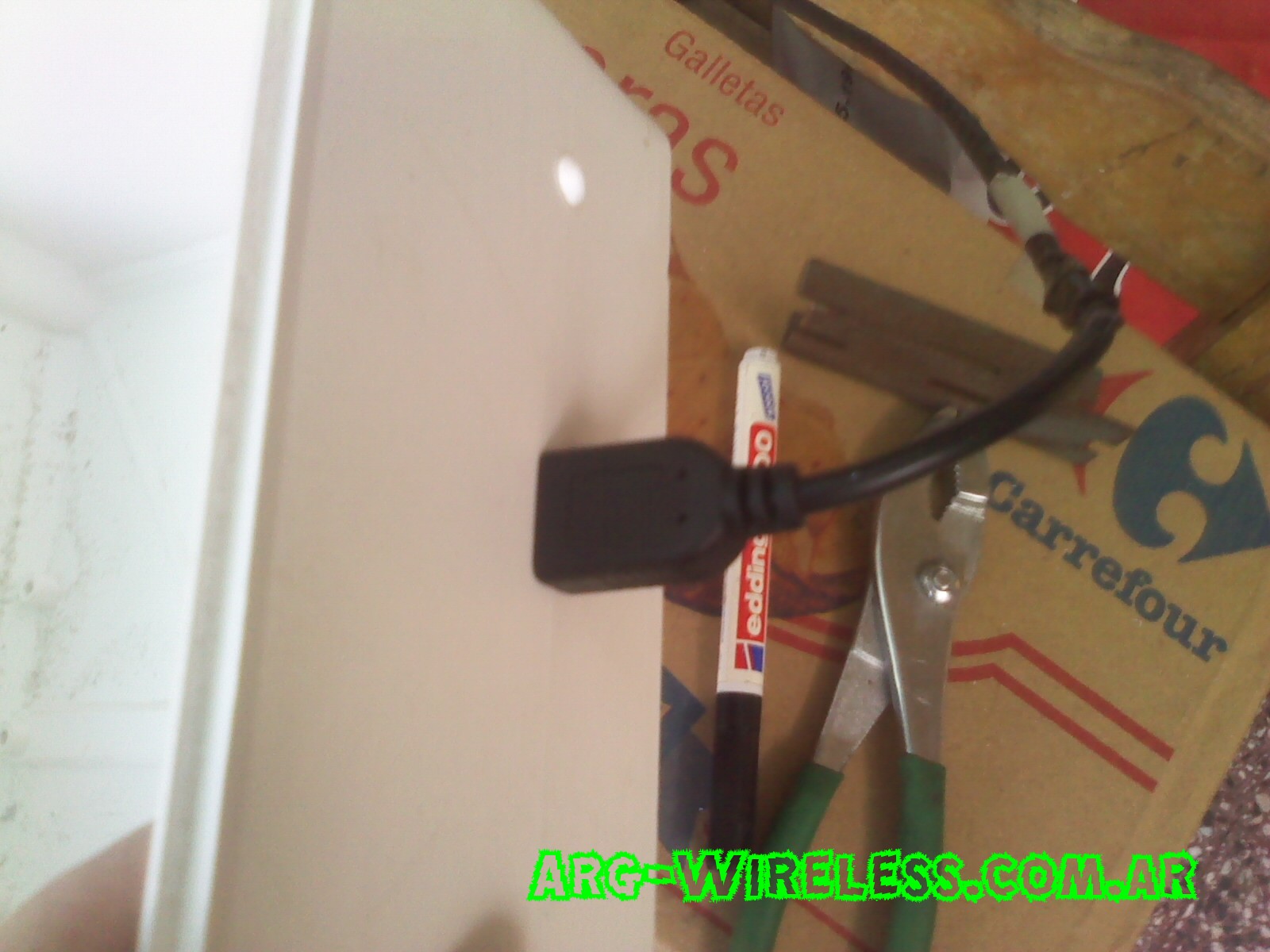

jaja se y me siguen quedando dos USB por las dudas... jajaj lo bueno que viene con todo y no hay q hacer injertos para inyectarle los 5v

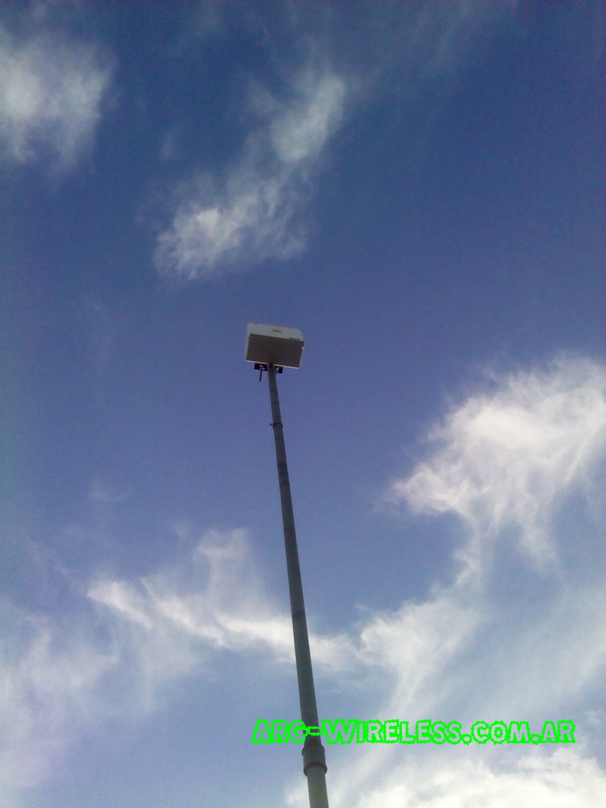

 :) termine mi nuevo extensor!  :'( unos 22 metros...  :o
EL HUB:
muy bueno, viene con el inyector/trafo y todo... lo malo es que hay q respetar los USB:
si o si hay que usar uno de los dos primeros USB para que se puedan usar los otros 5, pero funciona muy bien...

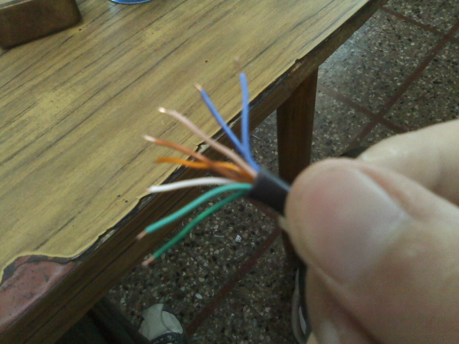

Las Conexiones:
Conexiones:
USB ------------> Cable UTP-CAT5
Rojo --------------> Rosa/Marrín (medio anaranjado)
Blanco ------------> Blanco/Naranja.
Verde -------------> Verde Claro/Verde Obscuro.
Negro -------------> Azul Claro/Azul Obscuro.
Primero hice una prueba del cable solo, con un Bluetooth, lo detecto pero no fue capas de determinar que era un bluetooth (el hardware esta fallando o ha trabajado mal ultimamente), luego le agregue el HUB y ahi si en unos segundos lo detecto sin ningun problema. Note que el HUB tiene una demora al conectarce un dispositivo, esto lo hace tanto con los 22 metros de alargue y con el simple alargue de menos de un metro con el que viene.

Vi en tu Facebook Wireless, que pusiste un Hub USB Con Fuente de alimentacion - y Armaste un Cable Cat 5 USB de 20 Metros y lo pusiste mas o menos a 10 metros, Como haces para conectar la Fuente de alimentacion a esa altura?
Como armaste el cable Cat 5 - El Cable Cat 5 aqui no hay , existe alguna alternativa en cable? Asi tipo UTP etc que se pueda convertirlo en usb ?
Saludos... :)
simple, tiro un cable para 220v hasta la caja, ahi lo enchufo al transformador del hub.
Saludos... :)
no entendí­ eso, simplemente tomas un alargue comín de 1m usb y le agregas el cable UTP.
