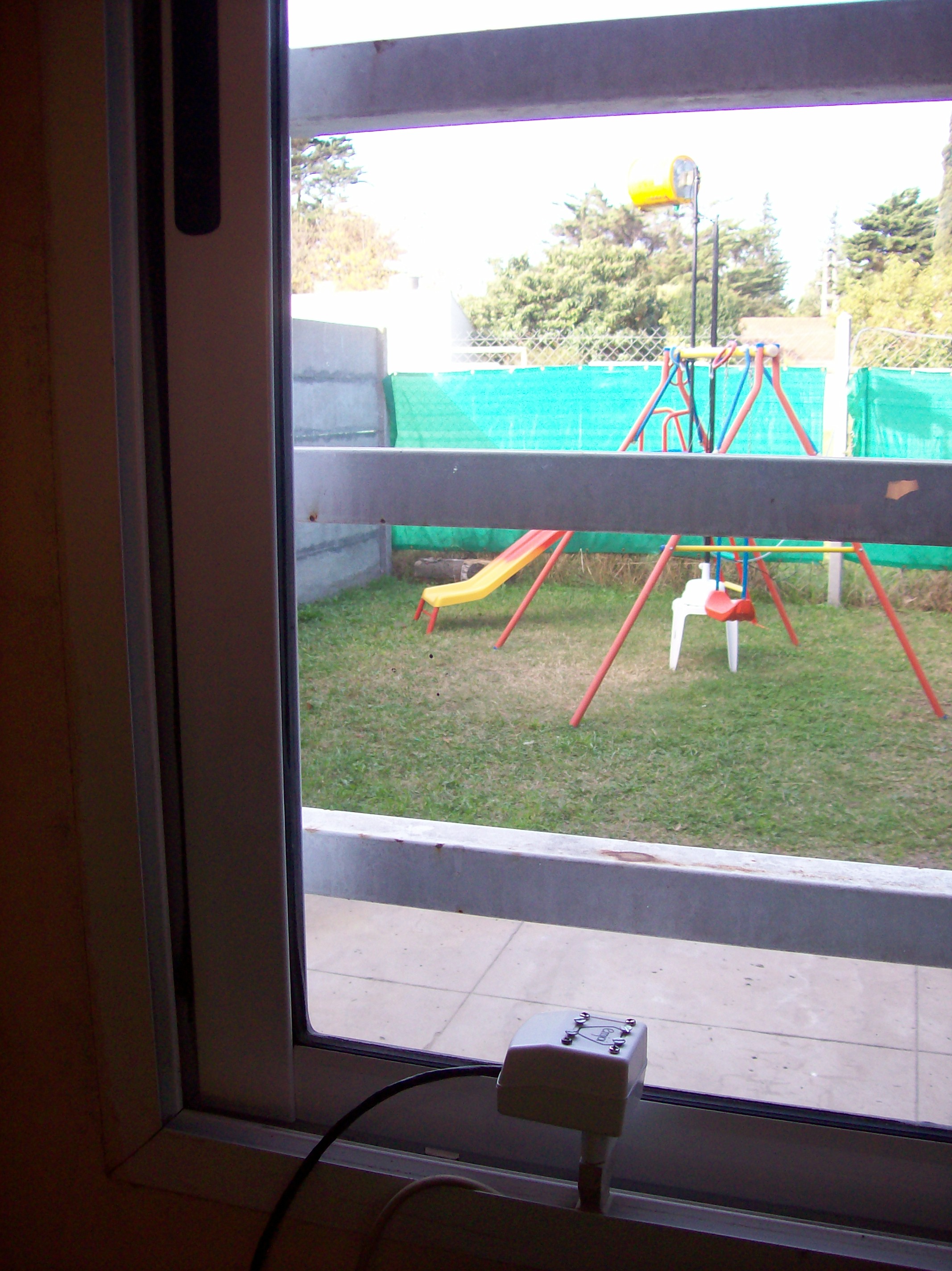

una vista parcial de las conexiones electricas del lado del motor
la vista general del motor y el pick up
la terminacion a prueba de lluvia y granizo
