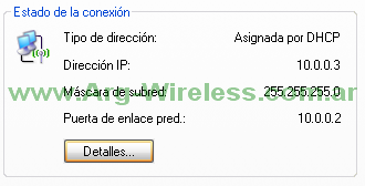

Bien, primero vamos a tomar nuestro Router, todo los router son diferentes pero suele ser algo simple de hacer; cualquier consulta leer el manual del router. Vamos a habilitar al Router como AP y vamos a darle las IP y la puerta de enlace. Ahora nos conectaremos con el dispositivo de alta potencia a la RED; y veremos su información:
Ahora como vemos en la imagen tenemos que poner en nuestro router Dirección IP: 10.0.0.4 y Mascara de subred: 255.255.255.0; bien guardamos la configuración. También aplicaremos cifrado WPA o WPA2 y Filtro de MAC Address para estar seguros. Guardamos todas las configuraciones y desconectamos el router de la entrada Local y lo ponemos en WAN. Pero todavía no lo conectamos a la PC. Ahora vamos a ir a Panel de Control -> Conexiones de red y vamos a Seleccionar primero nuestro adaptador de alta potencia y luego seleccionamos la Ethernet. De damos a Clic Derecho y vamos a "Conexiones de Puente". Automáticamente se hará un puente entre el dispositivo que tiene Internet y el que no lo tiene (Ethernet). Bien Ahora si conectamos el Router a la Ethernet y esperamos unos momentos.
